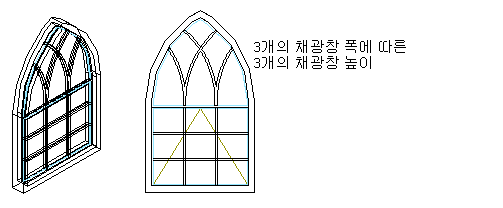

고딕 패턴은 맨 위 창 새시에만 추가할 수 있습니다. 고딕 패턴을 원형, 1/2 원형 고딕, 돌출 오각형 또는 아치 창 쉐이프에 적용할 수 있습니다.
고딕 패턴을 어닝창, 외짝 수직여닫이 창, 단일 트랜솜, 수직 피벗, 수평 피벗, 오르내림창, 미서기창, 외짝 수직미닫이 창, 외짝 여닫이창 및 고정창의 창 유형에 적용할 수 있습니다.
고딕 패턴 문살 지정

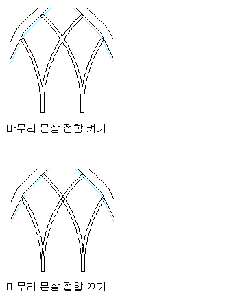

고딕 문살 접합부 마무리 지정
