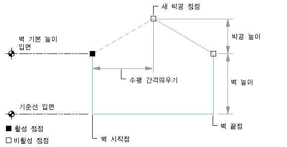

다음 과정에 따라 벽의 지붕 선에 박공을 추가하십시오. 특성 팔레트의 지붕 선/바닥판 선 워크시트에서 박공을 추가할 수도 있습니다.
을 클릭합니다. 지붕선의 형상을 편집하기 위한 임시 프로파일이 작성되었습니다.
를 클릭합니다. 박공 추가를 사용할 수 없는 경우 지붕 선이 이전에 편집된 것입니다.
박공을 추가하여 벽 지붕 선 수정
세 번째 정점이 지붕 선의 두 끝과 지붕 선에서 8피트 위의 위치 사이 중간 지붕 선에 추가됩니다.
