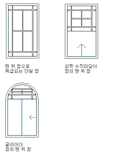

를 클릭합니다. | 원하는 작업... | 할 일... |
| 상위 새시에만 문살 부착 | 창에서 맨 위를 선택합니다. 맨 위도 단일 새시에 적용됩니다. |

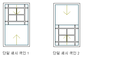

| 각 새시 구성요소에 문살 부착 | 창 영역에서 기타를 선택합니다. 단일을 선택하고 창 새시의 색인 수를 지정합니다. 새시는 하단 왼쪽 구석에서 시작하여 시계 반대 방향으로 색인화됩니다. |
맨 위 새시에 프레리-12 등 문살 지정
각 새시 구성요소에 문살 지정

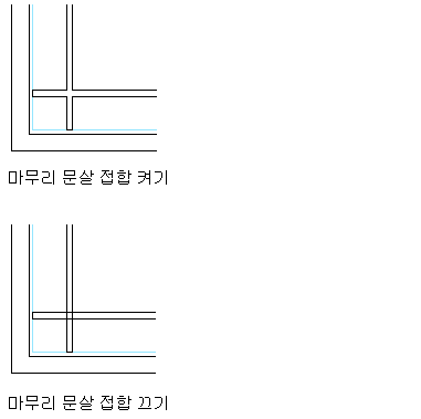

| 문살 교차부분을 구석으로 변환 | 문살에서 접합부 마무리를 선택합니다. |
| 모든 문살을 용접부가 마무리된 하나의 본체로 변환 | 문살에서 본체로 변환을 선택합니다. |
문살 접합부 마무리 지정

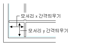

프레리-12 등 패턴 문살 모서리 X 및 Y 간격띄우기 지정
