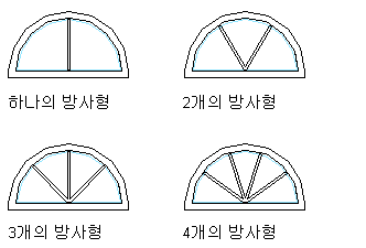

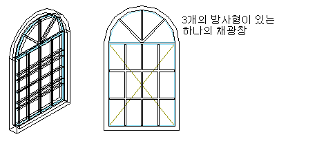

Starburst 패턴은 맨 위 창 새시에만 추가할 수 있습니다. Starburst 패턴은 원형, 1/2 원형 또는 1/4 원형 상단의 창 쉐이프에 적용할 수 있습니다.
Starburst 패턴을 어닝창, 외짝 수직여닫이 창, 단일 트랜솜, 수직 피벗, 수평 피벗, 오르내림창, 미서기창, 외짝 수직미닫이 창, 외짝 여닫이창 및 고정창의 창 유형에 적용할 수 있습니다.

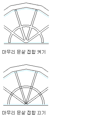

| 문살 교차부분을 구석으로 변환 | 문살에서 접합부 마무리를 선택합니다. |
| 모든 문살을 용접부가 마무리된 하나의 본체로 변환 | 문살에서 본체로 변환을 선택합니다. |
별빛 모양 문살 접합부 마무리 지정
Starburst 문살의 바퀴살 수 지정
