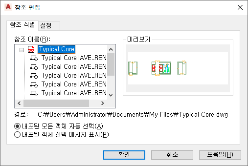

  1. 도면에서 외부 참조를 두 번 클릭합니다.
  2. 참조 편집 대화상자의 참조 식별 탭에서 프롬프트를 선택하여 내포된 객체를 선택하고 확인을 클릭합니다.

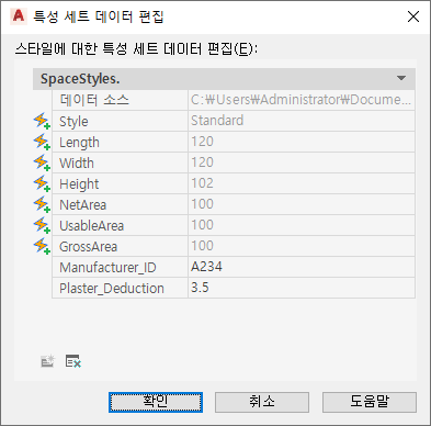

  6. 스타일로부터의 특성 세트 옆에 있는 (스타일 특성 세트 데이터 편집)을 클릭합니다.
  7. 특성 세트 데이터 편집 워크시트에서는 특성 세트 데이터의 새 값을 입력하고 확인을 클릭합니다.
