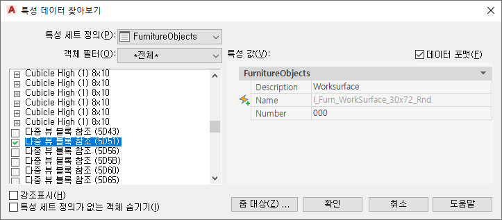

다음 절차에 따라 도면에 있는 모든 특성 세트에 대한 데이터에 액세스한 후 보십시오.
이 도구는 스톡 도구 카탈로그의 일람표 및 보고 도구와 함께 있습니다. 이 도구를 모든 도구 팔레트에 추가할 수 있습니다.
| 원하는 작업... | 할 일... |
| 객체 또는 객체 스타일에 부착된 특성 세트를 선택할 때 도면에서 객체 강조 | 강조를 선택합니다. |
| 객체 또는 객체 스타일에 부착된 특성 세트를 선택할 때 도면에서 객체 강조하지 않음 | 강조 선택을 해제합니다. |
| 선택된 특성 세트 정의가 부착되었는지 여부와 상관없이 왼쪽 창에 객체를 표시합니다. | 특성 세트 정의가 없는 객체 숨기기를 지웁니다. |
| 선택된 특성 세트 정의가 부착된 객체만 표시합니다. | 특성 세트 정의 없는 객체 숨기기를 선택합니다. |
| 특성 세트의 형식화되지 않은 원시 데이터 보기 | 데이터 형식 지정 선택을 해제합니다. |
| 특성 세트가 적용되는 객체 또는 스타일 유형 보기 | 특성 세트를 선택합니다. 오른쪽 영역에 특성 값이 나열됩니다. 그리고 해당되는 경우 그 특성 세트가 부착될 수 있는 객체 또는 스타일이 나열됩니다. |
| 특성 세트가 부착된 객체 또는 스타일의 리스트 보기 | 객체 필터를 특성 세트에 적용합니다. 특성 세트를 부착할 수 있는 객체나 스타일을 변경할 수 있습니다. 강조를 선택한 경우 (직접 또는 스타일을 통해) 특성 세트가 부착된 객체가 도면에서 강조됩니다. |
| 특정 특성 세트 및 특정 객체 또는 스타일에 대한 특성 값 보기 | 특성 세트 아래에서, 객체 또는 스타일을 선택합니다. 오른쪽 영역에 선택한 객체 또는 스타일에 대한 값이 표시됩니다. |
특성 세트가 부착된 객체의 특성 값 보기

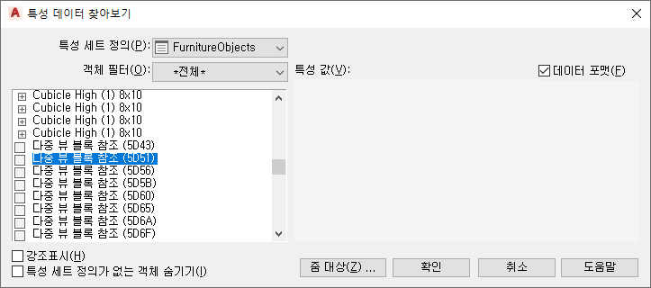

| 객체 또는 스타일에서 특성 세트 분리 | 객체 또는 스타일의 선택사항을 지웁니다. |
| 특성 세트를 객체 또는 스타일에 추가 | 객체 또는 스타일을 선택합니다. |
