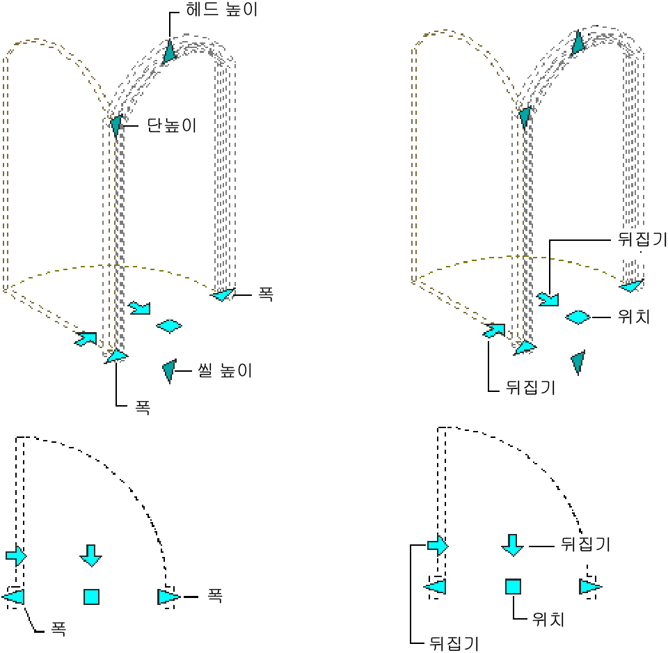

다음 그립을 사용하여 문을 수정할 수 있습니다.
| 그립 | 설명 |
문의 폭을 변경할 수 있습니다. 주: 그립은 처음에 문의 스타일에 대해 정의된 표준 값 중 하나로 크기를 구속하도록 설정되어 있습니다.
Ctrl 키는 표준 크기 및 사용자 크기 사이를 전환하는 역할을 합니다. 일련의 눈금 표시는 선택된 치수의 표준 크기를 나타냅니다. 그립을 이동할 때 그립은 각 눈금 표시로 스냅되고 해당 표시의 측정값을 표시합니다. 그립 눈금 표시의 크기와 색상은 치수에 대한 표준 값을 설정하는 것이 표준 문 크기로 나타날 지 여부를 나타냅니다. 예를 들어, 문의 높이가 비표준 값으로 설정되어 있으면, 문 폭을 문 스타일에 대한 표준값으로 설정하더라도 문은 여전히 표준 크기가 아닙니다. 긴 회색 눈금 표시는 표준 크기가 가능함을 나타내고, 짧은 빨간색 표시는 다른 치수가 이미 비표준 값으로 설정되어 있음을 나타냅니다. |
문의 높이를 변경할 수 있습니다. |
벽 내부에서 문을 이동할 수 있습니다. |
문의 힌지 면을 변경할 수 있습니다. |
문의 개폐 방향을 변경할 수 있습니다. |
단높이 단높이는 돌출 오각형, 아치 및 고딕 문 쉐이프에 적용됩니다. |
