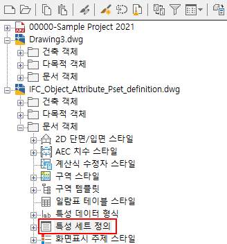

  2. 관리 탭스타일 및 화면표시 패널스타일 관리자를 클릭합니다.
  3. 스타일 관리자에서 파일 열기를 클릭합니다.
  4. C:₩ProgramData₩Autodesk₩ACA <버전>₩kor₩Styles로 이동하여 IFC_Object_Attribute_Pset_definition.dwg를 엽니다.
  5. 스타일 관리자의 왼쪽 창에서 IFC_Object_Attribute_Pset_definition.dwg 문서 객체 특성 세트 정의를 확장합니다.
  6. 표시되는 객체 속성 리스트에서 마우스 오른쪽 버튼으로 IfcObjectAttributes [IfcBeam]를 클릭하고 복사를 선택합니다.
  7. 스타일을 복사할 도면을 마우스 오른쪽 버튼으로 클릭한 후 붙여넣기를 클릭합니다.
    스타일 또는 정의는 선택된 도면으로 붙여넣기됩니다. 도면에 이미 같은 이름의 스타일이 있으면 가져오기/내보내기 - 중복 이름 발견 대화상자에 중복된 이름이 표시됩니다.

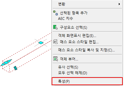

  8. 도면에서 빔을 마우스 오른쪽 버튼으로 클릭하고 특성을 선택합니다.

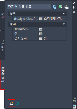

  9. 특성 팔레트의 확장된 데이터 탭에서 특성 세트 추가를 클릭합니다.

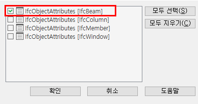

  10. 특성 세트 추가 대화상자에서 IfcObjectAttribute [IfcBeam]을 선택하고 확인을 클릭합니다.
이제 특성 세트 IfcObjectAttributes[IfcBeam]를 사용하여 IfcBeam에 대한 특정 IFC 속성을 지정할 수 있습니다.
