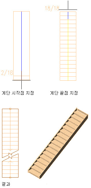

 을(를) 클릭하고
을(를) 클릭하고
| 원하는 작업... | 할 일... |
| 계단의 전체 선형 길이 지정 | 직선 길이 및 라이저 개수에 대한 값을 입력한 다음 확인을 클릭합니다.
| 계단 라이저의 총 개수 지정 | 라이저 개수에 값을 입력한 다음 확인을 클릭합니다.
| 계단에서 각 라이저 높이 지정 | 모든 필드를  (자동)으로 설정한 후 라이저에 대한 아이콘을 클릭하여  (사용자 정의)로 변경하고 라이저에 값을 입력합니다. 확인을 클릭합니다. |
| 계단에서 각 디딤단 깊이 지정 | 모든 필드를  (자동)으로 설정한 후 디딤단 옆에 있는 아이콘을 클릭하여  (사용자 정의)로 변경하고 디딤단 깊이 값을 입력합니다. 디딤단 깊이를 설정할 때 라이저 개수도 지정할 수 있습니다. |
 이 표시되면, 그 필드는 다른 필드가 사용자 정의
이 표시되면, 그 필드는 다른 필드가 사용자 정의  에서 자동
에서 자동  으로 변경될 때까지 변경할 수 없습니다.
으로 변경될 때까지 변경할 수 없습니다. 특성 팔레트를 이동하거나 숨겨 도면 영역의 더 많은 부분을 노출시킬 수 있습니다.
