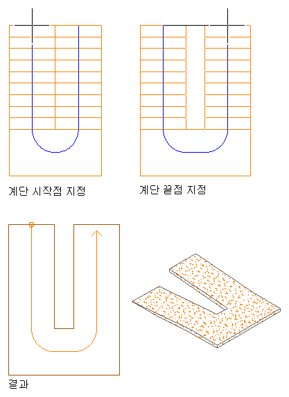

다음 절차에 따라 계단을 사용하는 경사로를 작성하십시오(계단 스타일 도면에서). 경사로-콘크리트 스타일에는 경사로 작성을 위한 정확한 설정이 포함됩니다.
경사로 계단옆판 유형은 경사로를 작성하는데 사용되어야 합니다. 계단옆판 깎인면 화면표시 구성요소는 경사로에 계단참 선을 제공하고 디딤단 설정이 되어 있는 끝이 경사로 및 표면 간이 만나는 한 라이저 높이를 갖는 대신 올바르게 다음 레벨 작업에 대한 연결이 맞도록 작성합니다.
 특성을 클릭합니다.
특성을 클릭합니다. 필요한 경우 이동하여 사용할 도구를 표시합니다.
 을 클릭합니다.
을 클릭합니다.
  일반을 확장합니다.
 일반을 확장합니다.
U자형 콘크리트 경사로 작성
