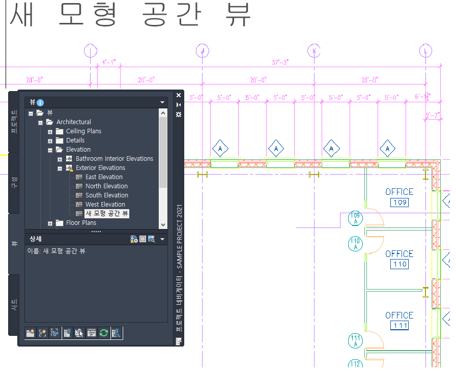

모형 공간 뷰 정의
모형 공간 뷰 표시

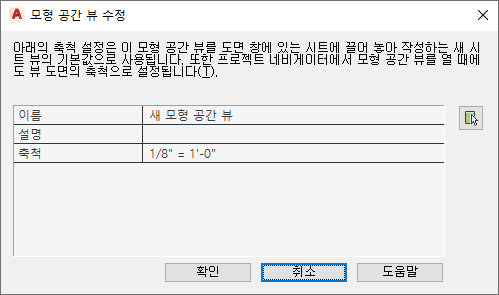

| 원하는 작업... | 할 일... |
| 모형 공간 뷰에 대한 설명 입력 | 설명에 대한 설정을 클릭하고 모형 공간 뷰에 대한 설명을 추가합니다. |
| 모형 공간 뷰에 대한 축척을 변경합니다. | 현재 뷰 도면에 사용된 축척 리스트에서 축척을 선택합니다. |
새 모형 공간 뷰는 작성된 뷰 도면 아래에 나열됩니다.
