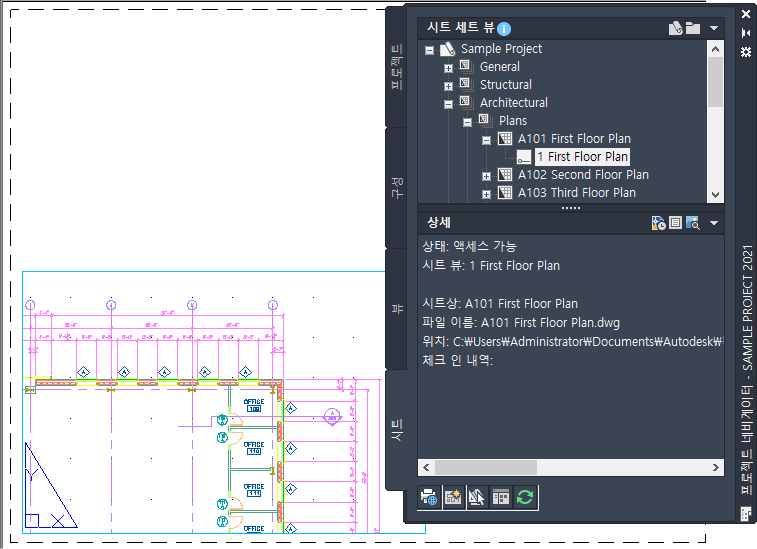

- 신속 접근 도구막대에서 프로젝트 네비게이터
를 클릭합니다.
- 시트 탭에서 제목 막대에 있는
(시트 세트 뷰)를 클릭합니다.
- 시트 세트 뷰에서 모형 공간 뷰를 참조로 넣을 시트를 찾은 후 다음 방법 중 하나를 사용하여 엽니다.
- 시트를 선택하고 마우스 오른쪽 버튼을 클릭한 후 열기를 클릭합니다.
- 시트를 두 번 클릭합니다.
시트를 포함하는 도면이 도면 영역에서 열리며 선택한 시트가 활성 도면층으로 표시됩니다.
