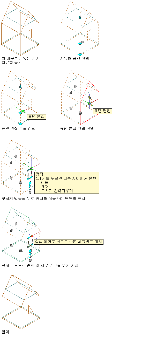

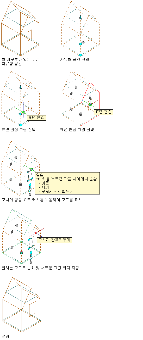

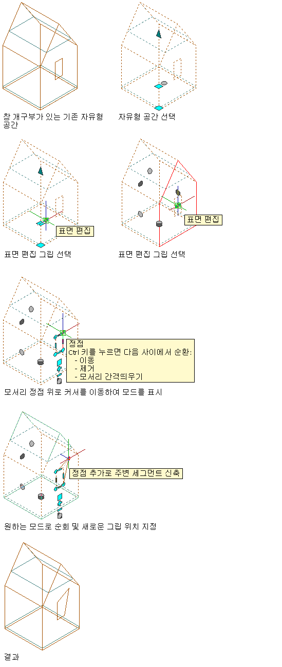

정점 그립에는 다음과 같이 세 가지 편집 모드가 있습니다.
자유형 공간 표면에서 창 개구부의 정점 이동
자유형 공간 표면에서 창 개구부의 정점 제거
자유형 공간 표면에서 창 개구부의 모서리 간격띄우기
| 원하는 작업... | 할 일... |
| 정점 이동 | 정점을 원하는 위치로 이동하고 클릭하거나 값을 입력하고 Enter 키를 누릅니다. |
| 정점 제거 | Ctrl 키를 눌러 정점 제거 편집 모드로 전환하고 클릭하여 제거를 확인합니다. |
| 정점 및 인접 모서리 이동 | Ctrl 키를 두 번 눌러 모서리 간격띄우기 편집 모드로 전환합니다. 정점을 원하는 위치로 이동하고 클릭하거나 값을 입력하고 Enter 키를 누릅니다. |
