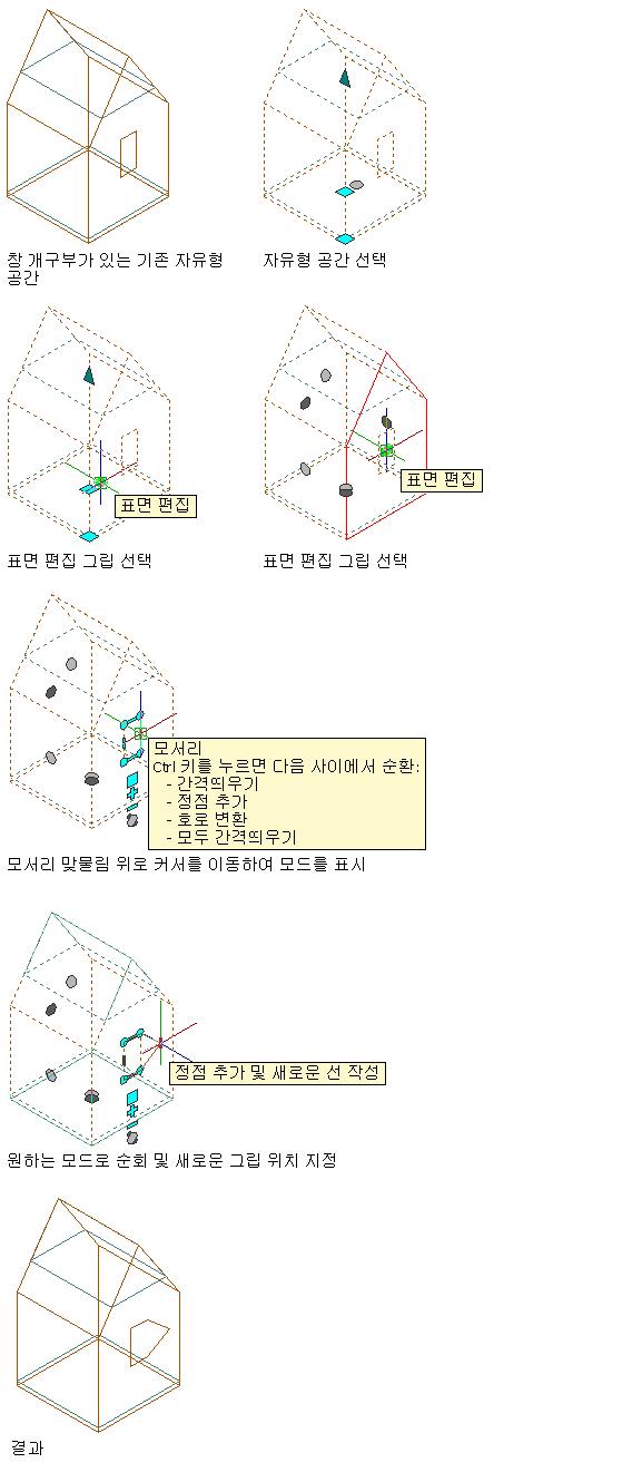

    자유형 공간 표면에서 창 개구부의 모서리 간격띄우기

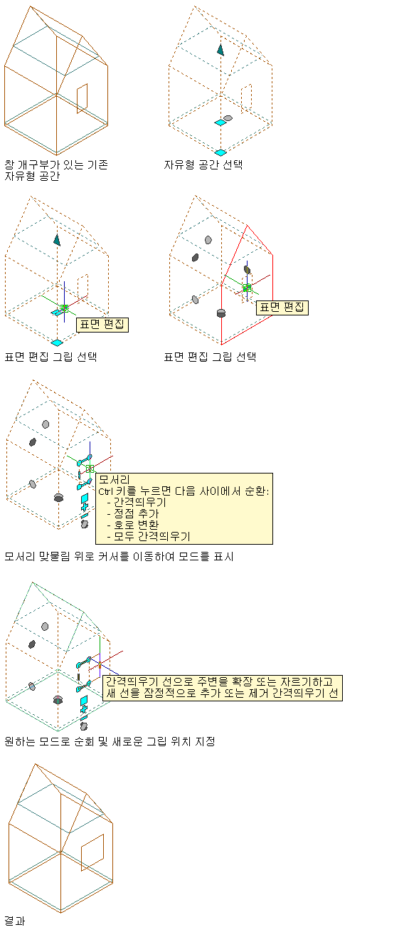

    자유형 공간 표면에서 창 개구부의 모서리에 정점 추가

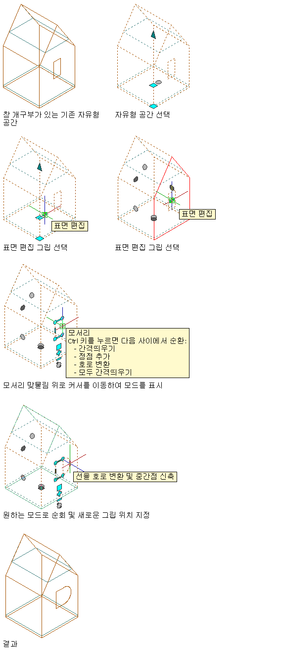

    자유형 공간 표면에서 창 개구부의 모서리를 호로 변환

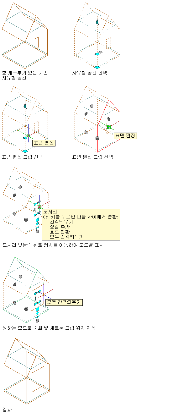

    자유형 공간 표면에서 창 개구부의 모든 모서리 간격띄우기
  4. 새 모서리 위치를 지정합니다.
    원하는 작업... 방법...
    모서리 간격띄우기 모서리를 원하는 위치로 이동하고 클릭하거나 값을 입력하고 Enter 키를 누릅니다.
    정점 추가 및 모서리 작성 Ctrl 키를 눌러 정점 추가 편집 모드로 전환합니다. 모서리를 원하는 위치로 이동하고 클릭하거나 값을 입력하고 Enter 키를 누릅니다.
    선택한 모서리를 호로 변경/선택한 호를 선으로 변경 Ctrl 키를 두 번 눌러 호로 변환/선으로 변환 편집 모드로 전환합니다. 중간점을 원하는 위치로 신축하고 클릭하거나 값을 입력하고 Enter 키를 누릅니다.
    모든 모서리를 동일한 간격으로 띄우기 Ctrl 키를 세 번 눌러 모두 간격띄우기 편집 모드로 전환합니다. 선택한 모서리를 모든 모서리에 대해 원하는 위치로 이동하고 클릭하거나 값을 입력하고 Enter 키를 누릅니다.
