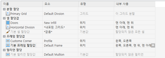

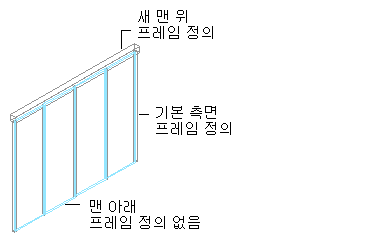

프레임 할당값을 사용할 조합창/문 모서리를 지정하려면
프레임 할당값을 작성할 때 해당 할당값을 사용할 프레임 모서리를 지정해야 합니다.
프레임 정의가 지정되지 않은 프레임 모서리는 표시되지 않습니다.
  1. 관리 탭스타일 및 화면표시 패널스타일 관리자를 클릭합니다.
  2. 건축 객체 조합창/문 스타일을 확장합니다.
    주: 또는 도면에서 조합창/문을 선택하고 조합창/문 탭 일반 패널 스타일 편집 드롭다운 조합창/문 스타일을 클릭합니다.
  3. 조합창/문 스타일을 선택합니다.
  4. 설계 규칙 탭을 클릭합니다.
  5. 왼쪽 창에서 그리드를 선택합니다.
  6. 프레임 할당값을 선택합니다.
    프레임 모서리를 지정하는 유일한 방법은 위치입니다.
  7. 내부 사용 열을 클릭한 다음 을(를) 클릭합니다.
  8. 이 할당값을 사용할 모서리(왼쪽, 오른쪽, 맨 위 또는 맨 아래)를 선택한 후 확인을 클릭합니다.
    다른 조합창/문 프레임 정의 지정
    주: 모서리에 마지막으로 지정된 정의만 사용되므로 동일한 프레임 모서리에 여러 개의 정의를 지정하지 마십시오.
  9. 확인을 클릭합니다.
