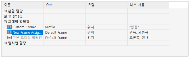

  5. 왼쪽 창에서 새 프레임 할당값을 작성할 그리드를 선택합니다.
  6. (새 프레임 할당값)을 클릭합니다.
    새 프레임 할당값이 프레임 할당값 리스트에 표시됩니다.
  7. 기본 이름에서 마우스 오른쪽 버튼을 클릭한 후 이름바꾸기를 클릭하고 설명 이름을 입력합니다.
