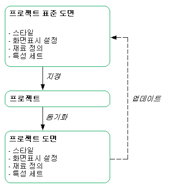

프로젝트 표준 정보
프로젝트 표준 기능을 사용하여 AutoCAD Architecture 2024 툴셋 프로젝트의 모든 도면 간에 표준을 설정, 유지, 동기화할 수 있습니다. 프로젝트 표준에는 프로젝트 도면 전체에서 사용되는 표준 스타일, 화면표시 설정 및 AutoCAD 표준이 포함됩니다.
프로젝트에 대한 표준 스타일 및 화면표시 설정은 해당 프로젝트와 연관된 하나 이상의 표준 도면에 지정되고 저장됩니다. 따라서 다양한 방식으로 표준 도면을 구성할 수 있습니다. 예를 들어 스타일에 대해 한 표준 도면을 지정하고 화면표시 설정에 대해 다른 표준 도면을 지정하고 도면층, 치수 스타일, 문자 스타일 및 선종류 같은 AutoCAD 구성요소에 대해 또 다른 표준 도면을 지정할 수 있습니다. 또는 모든 벽 스타일을 한 표준 도면에 배치하고 모든 특성 세트 정의 및 데이터 형식 스타일을 다른 표준 도면에 배치할 수 있습니다.
프로젝트 표준에는 다양한 AutoCAD 파일 형식을 통해 액세스할 수 있습니다. 프로젝트 표준은 하나 이상의 도면 파일(DWG), 도면 템플릿(DWT) 또는 AutoCAD 표준 도면(DWS)에 저장될 수 있습니다. 이러한 각 파일 유형을 표준 도면으로 프로젝트에 연관시킬 수 있습니다.
프로젝트 수명 주기 동안 언제든지 프로젝트를 프로젝트 표준과 비교할 수 있으며 표준과 프로젝트 도면 간에 버전 불일치가 발견되면 표준과 동기화할 수 있습니다. 또한 필요한 경우 프로젝트 도면에서 표준을 업데이트할 수 있습니다.
