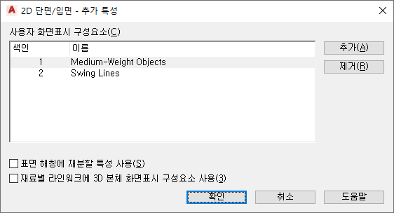

  6. 추가 특성을 클릭합니다.
  7. 구성요소를 추가 또는 제거하거나 구성요소 이름을 편집합니다.
    원하는 작업... 할 일...
    새 구성요소 추가 추가를 클릭하고 미지정 항목을 두 번 클릭한 후 새 구성요소의 이름을 입력합니다.
    기존 구성요소 제거 구성요소를 선택하고 제거를 클릭합니다.
    기존 구성요소의 이름 편집 구성요소 이름을 두 번 클릭하고 필요에 따라 편집합니다.
  8. 사용자 화면표시 구성요소 리스트 작업을 완료한 후 확인을 클릭합니다. 추가한 구성요소에 대한 화면표시 특성을 지정하려면 화면표시 구성요소에 대해 값(*없음*)을 클릭하고 구성요소를 선택한 다음 구성요소 화면표시 특성에서 기본 설정을 원하는 대로 조정합니다.
