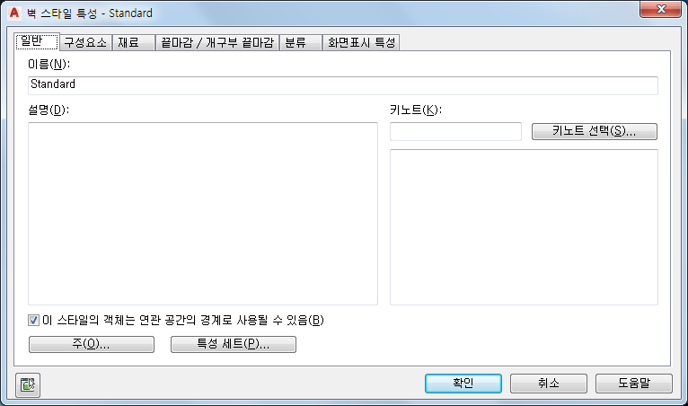

다음 절차에 따라 객체 스타일에서 연관 공간을 바운딩하기 위해 설계된 객체의 공간 바운딩 특성을 설정하십시오. 스타일을 사용하는 모든 경계 객체에 대해 이 방법을 사용할 수 있습니다. 객체 스타일이 공간을 바운딩하도록 설정된 경우 해당 스타일의 모든 객체가 연관 공간을 바운딩합니다. 그러나 특성 팔레트에서 해당 스타일의 개별 객체에 대해 공간 바운딩 특성을 재지정할 수는 없습니다.
예를 들어 화장실 벽이나 부엌의 조리대와 같은 특정 스타일의 벽이 일반적으로 경계 객체로 사용되지 않아야 하는 경우 벽 스타일의 공간 바운딩 특성을 아니오로 설정하여 공간을 생성할 때 해당 스타일의 벽이 무시되도록 할 수 있습니다.
를 클릭합니다.
