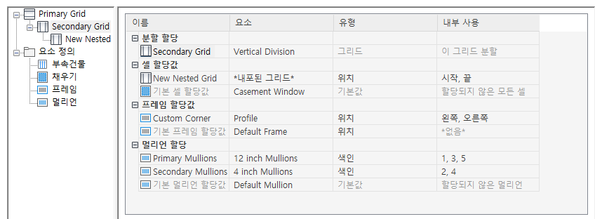

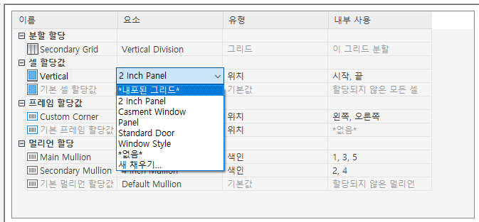

다음 과정에 따라 커튼월에 내포된 그리드를 작성하십시오. 내포된 그리드는 그리드 내에 있는 그리드입니다. 내포된 각 그리드에는 자체 분할, 셀 할당값, 프레임 및 멀리언이 있습니다. 기본적으로 내포된 그리드에는 프레임이 선택되어 있지 않습니다.
를 클릭합니다 . 새 셀 할당값이 셀 할당값 리스트에 표시됩니다.
새 그리드가 왼쪽 창의 그리드 리스트에 추가됩니다. 1차 그리드를 편집하는 경우 새 그리드는 두 번째 레벨로 추가됩니다. 두 번째 레벨에서 그리드를 편집하는 경우 추가하는 그리드는 세 번째 레벨에 배치됩니다.
내포된 그리드 작성
트리의 새로 내포된 그리드
