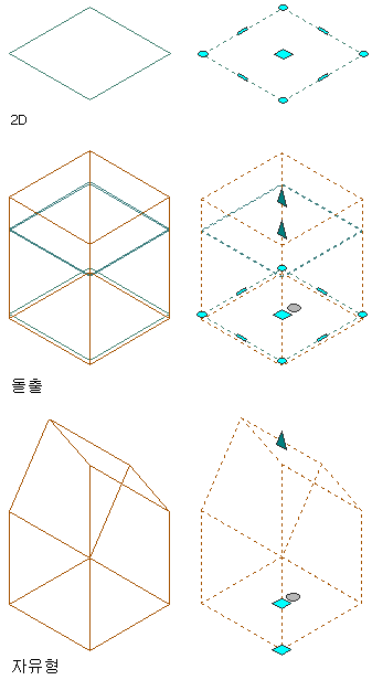

| 비연관 2D |
돌출된 비연관 3D |
- 공간 높이 및 공간 자리맞추기에 대한 편집 가능한 특성이 추가됩니다. 공간 삽입점 및 자리맞추기가 바닥의 맨 위로 설정됩니다.
- 표면 편집이 활성화됩니다.
| 비연관 2D |
비연관 3D 자유형 |
- 공간 높이의 하위 세트에 대한 편집 가능한 특성이 추가됩니다.
- 계산 절단 평면에 대한 편집 가능한 특성이 추가됩니다.
- 표면 편집이 활성화됩니다.
- 길이 및 폭 특성을 편집할 수 없습니다.
| 비연관 2D |
연관 2D |
- 길이, 폭, 회전 및 입면이 더 이상 편집할 수 없는 경계 객체에 종속됩니다.
- 기준 경계가 더 이상 그립 편집할 수 없는 경계 객체에 종속됩니다.
| 비연관 2D |
돌출된 연관 3D |
- 공간 삽입점 및 자리맞추기가 바닥의 맨 위로 설정됩니다.
| 비연관 2D |
연관 3D 자유형 |
| 돌출된 비연관 3D |
비연관 3D 자유형 |
- 전체 공간 높이 특성은 공간 형상의 내부 편집으로만 편집할 수 있습니다. 기본 표면 높이 및 공간 자리맞추기에 대한 특성을 사용할 수 없습니다.
- 길이 및 폭 특성은 공간 형상의 내부 편집으로만 편집할 수 있습니다.
| 돌출된 비연관 3D |
돌출된 연관 3D |
- 표면 편집이 비활성화됩니다.
| 돌출된 비연관 3D |
연관 3D 자유형 |
- 전체 공간 높이, 길이, 폭, 회전 및 입면이 더 이상 편집할 수 없는 경계 객체에 종속됩니다. 기본 표면 높이 및 공간 자리맞추기에 대한 특성을 사용할 수 없습니다.
- 표면 편집이 비활성화됩니다.
| 비연관 3D 자유형 |
연관 3D 자유형 |
- 회전 및 입면이 더 이상 편집할 수 없는 경계 객체에 종속됩니다.
- 표면 편집이 비활성화됩니다.
