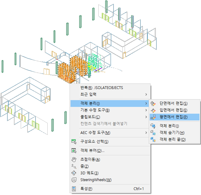

도면에서 객체를 선택하고 임시 단면, 입면 또는 평면도에서 객체를 보고 편집할 수 있습니다. 객체를 편집하는 동안 UCS가 임시 뷰에 정렬됩니다.
예를 들어, 각진 벽 설계에서 작업하면서 입면도에 본체 수정자를 추가하려는 경우에는 임시 입면로 전환하고 상세 내용을 추가한 후 입면을 종료할 수 있습니다. 그러면 작업 뷰로 돌아오며, 이 때 수정된 모든 내용을 저장해야 합니다. 또한 임시 단면 뷰에서 벽 개구부의 끝마감을 보거나 객체를 통해 비스듬히 단면선을 추가하는 데 사용할 수도 있습니다.
임시 뷰에서 객체를 보고 편집하려면 다음과 같은 고급 작업이 필요합니다.
임시 뷰에서 객체 선택
