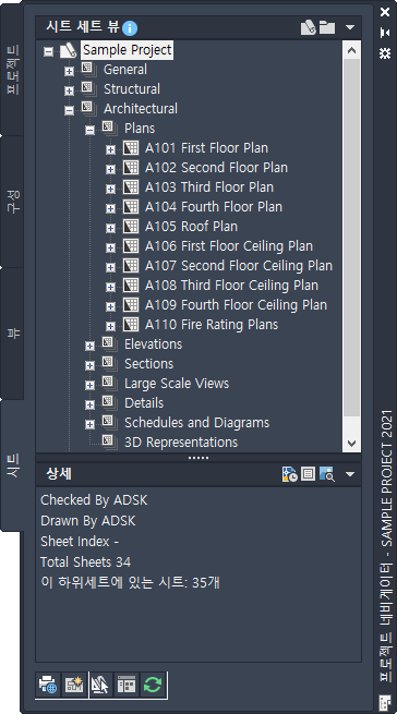

프로젝트 네비게이터 팔레트의 시트 탭에서는 프로젝트에 대한 시트를 작성하고 구성합니다. 시트는 뷰를 참조하며 플로팅 도면에 사용됩니다.
시트 탭에서는 또한 프로젝트 시트 세트를 관리하며 페이지 설정 관리 또는 플로터, PDF, DWF, DWFx 파일에 게시 또는 목차 작성과 같은 작업 수행을 관리합니다.
시트 탭의 위쪽에 있는 버튼을 사용하여 다음 방법 중 하나로 시트 정보를 볼 수 있습니다. 시트 세트 뷰를 보려면 시트 세트 뷰 버튼을 클릭합니다.
시트 세트 뷰는 모든 게시 기능에 액세스할 수 있는 프로젝트 시트 세트의 트리 뷰입니다.
시트 세트 뷰에서 다음을 수행할 수 있습니다.
