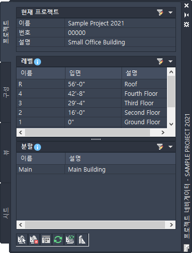

프로젝트 네비게이터 팔레트의 프로젝트 탭에서는 전체 프로젝트와 관련된 정보를 입력합니다.
프로젝트 탭에서 다음을 수행할 수 있습니다.
- 프로젝트 특성을 변경합니다.
- 레벨을 추가, 수정 및 삭제합니다.
- 부속건물을 추가, 수정 및 삭제합니다.
- 프로젝트 브라우저를 시작합니다.
- 컨텐츠 검색기를 시작하여 프로젝트 라이브러리에 액세스합니다.
- 현재 프로젝트를 닫습니다.
- 프로젝트를 새로고침합니다.
- 프로젝트를 프로젝트 표준 스타일 및 화면표시 설정과 동기화합니다.
- 프로젝트 표준을 활성화 및 구성합니다.
