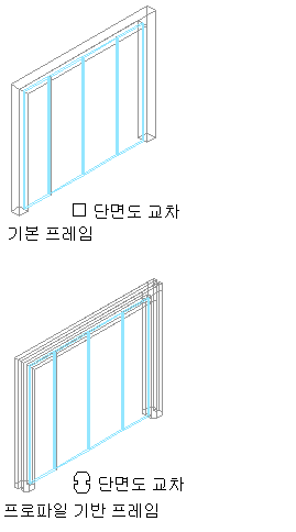

다음 과정에 따라 프로파일로부터 프레임 요소 정의를 작성하십시오. 프레임에 직선 모서리를 원하지 않을 경우, 프로파일을 사용하여 곡선, 톱니 모양 또는 필요한 다른 모든 쉐이프가 있는 모서리를 정의할 수 있습니다.

기본 및 프로파일 기준 조합창/문 프레임 지정

을 클릭합니다. 이 치수는 프로파일을 정렬하기 위해 모서리의 중심점을 계산하고 인접한 채우기의 경계를 지정하는데 사용됩니다.
기본적으로 프로파일은 작성되었을 때의 폭과 깊이를 사용하여 삽입됩니다.
프레임 정의를 작성한 후, 조합창/문의 모든 프레임에 해당 정의를 지정할 수 있습니다.
