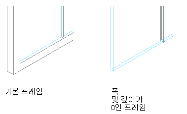

조합창/문 프레임 폭 및 깊이를 0으로 지정
