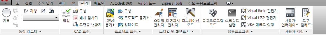

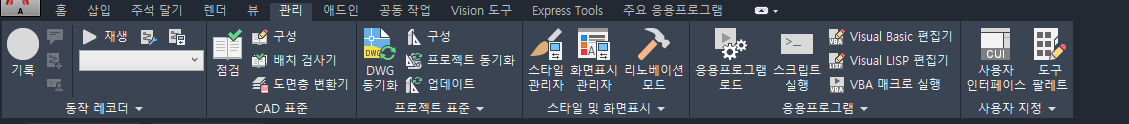

관리 탭에서는 고급 사용자 및 CAD 관리자용 기능을 찾을 수 있습니다.
-  동작 레코더에는 동작 매크로를 기록 및 재생하는 명령이 들어 있습니다.
-  CAD 표준에는 AutoCAD 표준을 구성하고 도면이 해당 표준을 위반하는지 확인하고 도면층 변환기를 시작하는 명령이 들어 있습니다.
-  프로젝트 표준에는 AEC 프로젝트에 대한 프로젝트 표준과 연관된 명령이 들어 있습니다. 여기서는 프로젝트 표준을 구성하고 해당 표준으로 프로젝트를 동기화하고 표준을 서로 동기화하며 프로젝트 및 도면을 감사할 수 있습니다.
-  스타일 및 화면표시스타일 관리자, 화면표시 관리자, AEC 치수 스타일 마법사, 주요 구조 부재 카탈로그 및 주요 구조 부재 마법사에 액세스합니다. 또한 프로파일을 정의하고 삽입할 수 있습니다.
-  응용프로그램에는 ARX, LSP 또는 VB 응용프로그램 등의 추가 응용프로그램을 로드하고 사용자 정의 스크립트 및 VBA 매크로를 실행하는 명령이 포함되어 있습니다. 여기서는 VBA 관리자, Visual Basic 및 Visual Lisp 편집기에 액세스할 수도 있습니다.
-  사용자화에서는 사용자 인터페이스 편집기(CUI)와 도구 팔레트에 액세스합니다.
