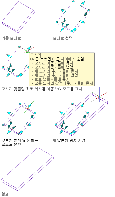

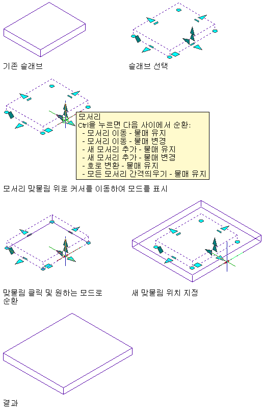

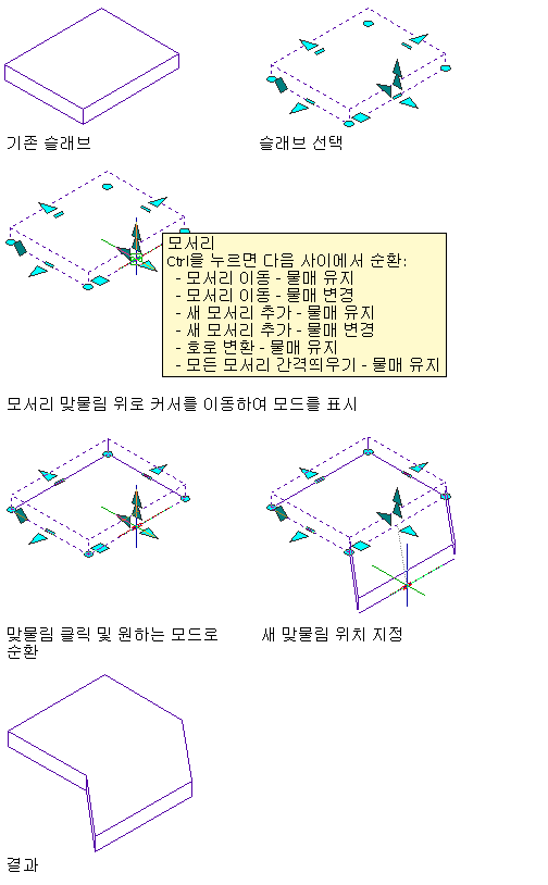

모서리 그립을 사용하면 한 번에 하나씩 모서리를 이동하여 선택한 슬래브 또는 지붕 슬래브의 크기, 쉐이프 또는 물매를 변경할 수 있습니다. 커서를 모서리 그립 위로 이동하면 도구 설명에 사용 가능한 편집 모드가 나열됩니다(아래 과정 다음에 나오는 모드 설명 참고). 모서리 그립을 클릭한 후 Ctrl 키를 눌러 모드를 전환할 수 있습니다.
다음 일반적인 과정에 따라 모서리 그립 모드를 선택하고 슬래브 또는 지붕 슬래브의 모서리를 편집하십시오.
모서리 그립이 표시됩니다.
사용 가능한 편집 모드 리스트가 표시됩니다. 직선 모서리와 곡선 모서리의 모드는 서로 다릅니다. 아래 설명을 참고하십시오.
지정한 점의 Z 값에 관계없이 정상적인 그립 편집은 슬래브 또는 지붕 슬래브의 물매 각도를 유지합니다.
직선 슬래브 또는 지붕 슬래브 모서리의 편집 그립에는 다음 6가지 편집 모드가 있습니다.
모서리를 이동함에 따라 인접한 모서리가 물매 변경 없이 신축되거나 줄어듭니다. 직선 모서리에 대한 기본 모드입니다.

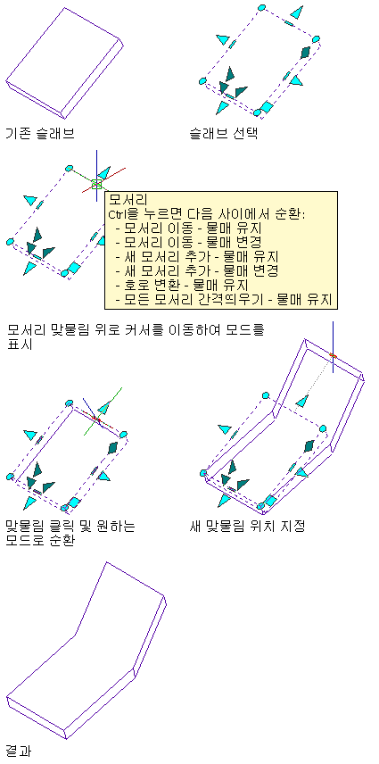

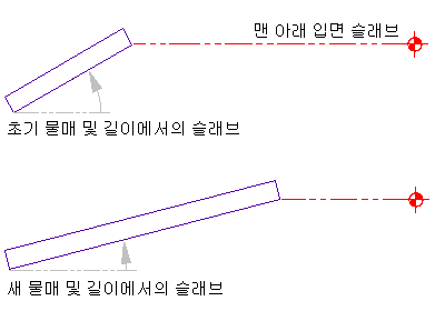

모서리를 이동하면 인접한 모서리가 이동 방향에 따라 신축되거나 줄어들고 필요한 경우 물매가 변경되어 이동 중인 모서리의 입면을 유지합니다.
측면 뷰

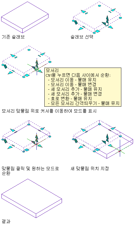

모서리를 밖으로 이동하면 인접한 모서리가 신축되는 대신 각각 자체 모서리 및 모서리 돌출부 그립이 있는 새 모서리가 추가됩니다. 물매는 변경되지 않습니다.
모서리를 밖으로 이동하면 인접한 모서리가 신축되는 대신 각각 자체 모서리 및 모서리 돌출부 그립이 있는 새 모서리가 추가됩니다. 필요한 경우 물매가 변경되어 이동 중인 모서리의 입면을 유지합니다.

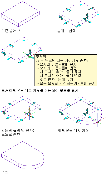

모서리를 호로 변환하며, 이 호를 현재 평면에서 안이나 밖으로 이동하여 호 치수와 각도를 지정할 수 있습니다. 인접한 모서리는 영향을 받지 않습니다.
