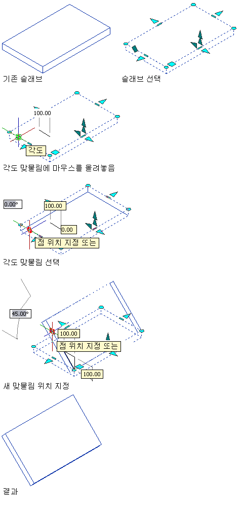

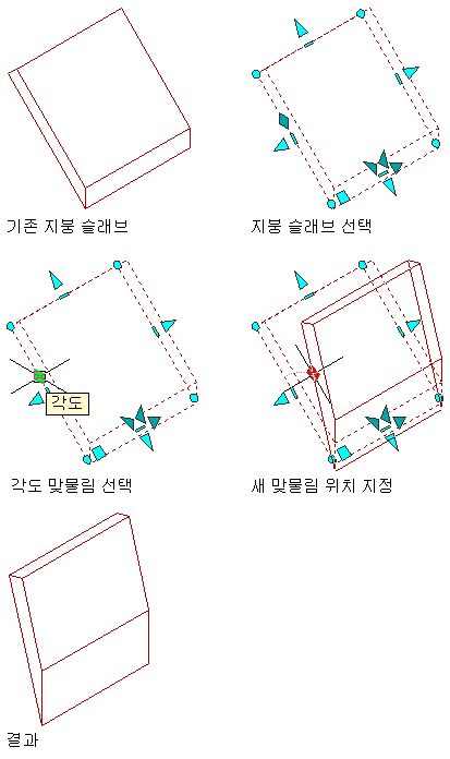

다음 과정에 따라 3D 등각투영 뷰에서 슬래브 또는 지붕 슬래브의 물매를 변경하십시오. 또한 특성 팔레트를 사용하여 경사를 조정하고 페이셔의 자동 정렬을 조정할 수도 있습니다.
각도 그립을 사용하여 슬래브 물매 편집
각도 그립을 사용하여 지붕 슬래브 물매 편집
| 원하는 작업... | 할 일... |
| 수동으로 물매 조정 | 값을 입력하거나 원하는 각도가 표시될 때까지 그립을 이동한 후 클릭합니다. |
| 슬래브의 단높이를 변경하여 물매 조정 | 단높이 값이 강조 표시될 때까지 Tab 키를 누른 후 값을 입력하거나 원하는 단높이가 표시될 때까지 그립을 이동한 후 클릭합니다. |
