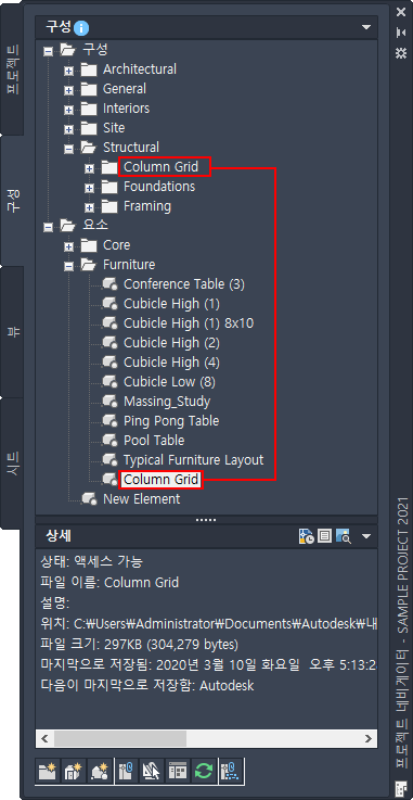

구성을 작성한 후에야 이 구성이 실제로 반복 요소임을 인식할 수도 있습니다. 예를 들어, 기둥 그리드를 작성한 후 다른 바닥에 지금 사용하려고 합니다. 구성을 쉽게 요소로 변환하고 다중 구성에 참조할 수 있습니다.

- 신속 접근 도구막대에서 프로젝트 네비게이터  를 클릭합니다. 를 클릭합니다.
- 구성 탭에서 요소로 변환할 구성을 찾은 후 요소 범주 또는 해당 하위 범주 중 하나로 끕니다.
	 주: 요소를 다시 구성으로 변환하려면 요소를 구성 범주로 끄십시오.
- 요소 특성을 지정합니다.
