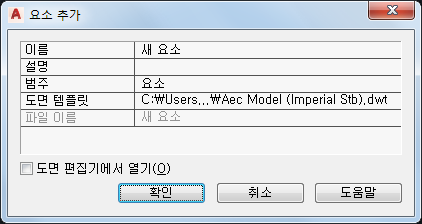

다음 절차에 따라 요소를 작성하십시오.
요소를 클릭합니다.
| 원하는 작업... | 할 일... |
| 새 요소 이름 지정 | 이름을 입력합니다. 프로젝트 번호가 프로젝트 파일 이름에 대한 접두어로 사용되는 경우 접두어를 수동으로 입력할 필요는 없습니다. 접두어가 있는 전체 이름은 파일 이름에 표시됩니다. |
| 요소에 대한 설명 추가 | 설명 설정을 클릭하고 요소에 대한 설명을 입력한 후 확인을 클릭합니다. |
| 요소의 범주 변경 | 범주 리스트에서 범주를 선택합니다. 기본적으로 3 단계에서 선택한 범주를 제안합니다. |
| 다른 템플릿 파일 선택 |
닫기
현재 도면을 클릭합니다.
