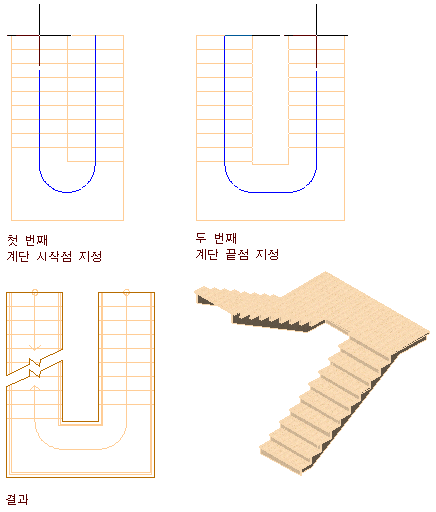

다음 절차에 따라 지정한 설정을 가진 U자형 계단을 추가하십시오. U자형 계단에는 1/2 계단참으로 만나는 똑같은 길이의 계단이 두 개 있습니다. 자리맞추기 설정은 계단을 정의하는 점이 폭 안에 있도록 조정합니다.
계단을 그릴 때, 계단은 각각의 디딤단 선과 함께 표시됩니다. 회전형 계단참에는 전체 회전에 디딤단 선이 표시되는 반면, 평계단참에는 디딤단 선이 없습니다. 회전형 계단의 경우 마지막 계단에서 디딤단 선의 실제 위치를 표시하는데 이런 임시선을 그릴 필요는 없습니다.
U자형 계단 작성
 특성을 클릭합니다.
특성을 클릭합니다. 필요한 경우 이동하여 사용할 도구를 표시합니다.
 을 클릭합니다.
을 클릭합니다.

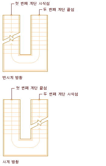

| 오른쪽이 계단의 바깥 모서리가 되고 왼쪽이 계단의 안쪽 모서리가 되는 U자형 계단 그리기 | 수평 방향에서 시계 반대 방향을 선택합니다. |
| 왼쪽이 계단의 바깥 모서리가 되고 오른쪽이 계단의 안쪽 모서리가 되는 U자형 계단 그리기 | 수평 방향에서 시계 방향을 선택합니다. |
U자형 계단의 수평 방향 지정

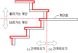

디딤단 간, 디딤단에서 라이저 간 또는 라이저 간을 선택한 경우 간격띄우기 값을 지정할 수 있습니다. 간격띄우기 값을 양수로 입력하면 아래 계단의 디딤단 위치가 위 계단의 디딤단 위치보다 계단참에 가깝게 배치됩니다.
디딤단 대 라이저 정렬 간격띄우기 지정
