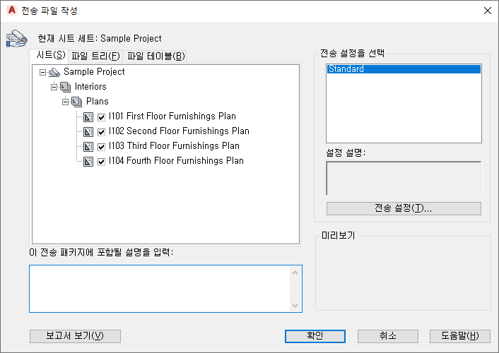

전송 파일 작성 대화상자가 표시됩니다.
파일 트리 탭은 포함된 파일을 유형별로 정렬하여 표시합니다. 파일 테이블 탭은 모든 파일을 리스트 뷰에 표시합니다. 리스트를 이름, 경로, 유형, 버전, 크기 및 날짜별로 정렬할 수 있습니다.
