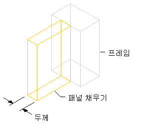

다음 과정에 따라 간단한 패널 채우기를 사용하여 커튼월에 석재 칸막이 벽, 콘크리트 벽, 금속 패널 또는 글래이징 채우기 등과 같은 기본 클래딩 재료를 나타내십시오.
커튼월 단위가 여러 채우기를 포함할 수 있으므로, 커튼월 단위 내의 목적 또는 채우기 위치를 나타내는 패널 채우기에 대한 이름 지정 규칙을 사용하는 것이 유용합니다. 예를 들어, L3-FL1-석재 패널은 1층의 세 번째 레벨 그리드에 있는 석재 패널을 식별할 수 있습니다.
를 클릭합니다 .
패널 두께 채우기 지정
채우기 정의를 작성한 후 커튼월 단위 그리드의 모든 셀에 해당 정의를 지정할 수 있습니다.
