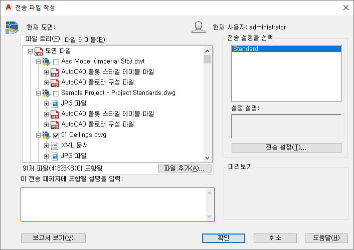

다음 절차에 따라 요소 도면을 전자 전송하십시오.
도면을 전자 전송한다는 것은 도면을 전자 파일 형식으로 발송하기 위해 패키지로 만든다는 의미입니다. 전송 패키지의 도면 파일은 외부 참조 및 글꼴 파일과 같은 모든 관련 종속 파일을 포함합니다.
전송 파일 작성 대화상자가 표시됩니다.
파일 트리 탭은 포함된 파일을 유형별로 정렬하여 표시합니다. 파일 테이블 탭은 모든 파일을 리스트 뷰에 표시합니다. 리스트를 이름, 경로, 유형, 버전, 크기 및 날짜별로 정렬할 수 있습니다.
