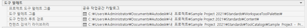

  1. 신속 접근 도구막대에서 프로젝트 브라우저 를 클릭합니다.
  2. 프로젝트 선택기에서 설정을 정의할 프로젝트를 선택하고 마우스 오른쪽 버튼을 클릭한 후 프로젝트 특성을 클릭합니다.
    프로젝트 특성 대화상자가 표시됩니다.
  3. 도구 팔레트에서 프로젝트 도구 팔레트 그룹의 위치를 지정합니다. 로컬 폴더 또는 네트워크 폴더를 선택할 수 있습니다.

  4. 프로젝트 도구 팔레트 그룹에 대해 공유 작업공간 카탈로그, 사용자별 작업공간 카탈로그 또는 없음을 선택합니다.
    공유 작업공간 카탈로그를 선택하면 도구 팔레트 그룹에 대해 선택한 경로가 프로젝트 프로파일(AWS)에 추가되고 지정된 위치에서 도구 카탈로그에 액세스합니다. 사용자별 작업공간 카탈로그를 선택하면 C:₩My Documents₩Autodesk₩My Projects₩<프로젝트 이름> 위치에 폴더가 작성되고 이 폴더에 도구 팔레트가 복사됩니다. 없음을 선택하면 프로젝트 도구 팔레트 그룹이 이 프로젝트에 대해 사용하지 않도록 설정되고 도구 팔레트 아래의 다른 특성이 표시되지 않습니다.
  5. 도구 컨텐츠 루트 경로에서 프로젝트 도구 팔레트 그룹에 사용된 도구의 루트 경로를 지정할 수 있습니다. 프로젝트 설정에서 지정한 도구 컨텐츠 루트 경로를 사용하여 프로젝트 팔레트에 도구를 작성하면 컨텐츠 루트 경로가 변수(%AECPROJECT_DIR%)로 작성됩니다. 프로젝트 설정의 도구 컨텐츠 루트 경로가 변경되고 참조된 스타일 도면이 새 위치로 이동되면 프로젝트 도구의 경로가 그에 맞게 변경됩니다.

  6. 컨텐츠 검색기 라이브러리에 대해 프로젝트 네비게이터에서 컨텐츠 검색기를 열 때 표시할 기본 CBL(컨텐츠 검색기 라이브러리)를 선택합니다.
  7. 확인을 클릭하여 프로젝트 브라우저로 돌아갑니다.
