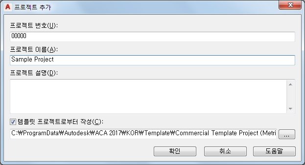

- 프로젝트 선택기에서 기존 프로젝트 또는 폴더를 마우스 오른쪽 버튼으로 클릭하고 새 프로젝트를 클릭합니다.
또는, 프로젝트 선택기 아래의 도구막대에서
을 클릭합니다.
- 프로젝트 추가 대화상자에서 새 프로젝트 번호를 입력합니다.
각 프로젝트에는 고유 ID 번호가 필요합니다. 숫자, 알파벳 또는 숫자와 알파벳의 조합(예: 100A)을 사용할 수 있습니다. 프로젝트 번호는 프로젝트 헤더에 나타납니다.
여기에 지정한 번호는 프로젝트에 작성하는 모든 도면에 대한 접두어로 사용될 수 있습니다. 또한 번호를 제목 블록의 특성으로 사용할 수 있습니다.
- 새 프로젝트 이름을 입력합니다.
- 필요 시 프로젝트 헤더에 표시할 수 있을 만큼 간단한 설명을 프로젝트 설명에 입력합니다.
별도의 워크시트에 프로젝트에 대한 상세사항을 입력할 수 있습니다.
- 템플릿 프로젝트로부터 작성을 선택합니다.
- 기존 APJ 파일의 경로 및 이름을 입력하거나
을 클릭하여 APJ 파일로 이동합니다.
- 확인을 클릭합니다.
