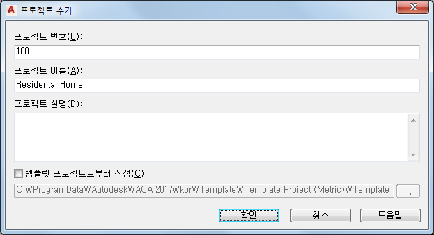

- 프로젝트 추가 대화상자에서 새 프로젝트 번호를 입력합니다. 각 프로젝트에는 고유 ID 번호가 필요합니다. 숫자, 알파벳 또는 숫자와 알파벳의 조합(예: 100A)을 사용할 수 있습니다. 프로젝트 번호는 프로젝트 헤더에 나타납니다.  여기에 지정한 번호는 프로젝트에 작성하는 모든 도면에 대한 접두어로 사용될 수 있습니다. 또한 번호를 제목 블록의 특성으로 사용할 수 있습니다.
- 새 프로젝트 이름을 입력합니다.
- 필요 시 프로젝트 헤더에 표시할 수 있을 만큼 간단한 설명을 프로젝트 설명에 입력합니다.  별도의 워크시트에 프로젝트에 대한 상세사항을 입력할 수 있습니다.
- 템플릿 프로젝트로부터 작성을 선택 취소했는지 확인합니다.
- 확인을 클릭합니다. 주: 새 프로젝트를 작성할 때 모든 지원 파일 및 경로를 직접 지정할 수 없습니다. 이름, 번호, 설명 및 프로젝트 템플릿만 정의할 수 있습니다. 나머지 특성은 프로젝트를 작성한 후에 정의됩니다. 템플릿을 기반으로 프로젝트를 작성하는 경우 해당 템플릿 특성이 초기 설정에 사용됩니다. 템플릿을 사용하지 않고 프로젝트를 작성하는 경우 특성이 처음에 비어 있거나 AEC 기본 프로젝트 옵션에 따라 정의됩니다.
