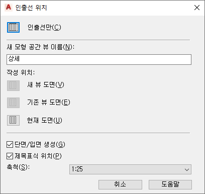

- 새 모형 공간 뷰 이름에서 단면을 포함하는 새 모형 공간 뷰의 이름을 입력합니다.
- 단면/입면 생성을 선택했는지 확인합니다.
- 새 모형 공간 뷰에 제목 표식을 추가하려면, 제목표시 위치를 선택합니다.
- 모형 공간 뷰에 대한 축척을 선택합니다.
- 현재 도면을 클릭합니다.
- 도면 영역에서 모형 공간 뷰의 삽입점을 선택합니다.
