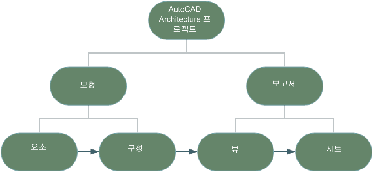

프로젝트
최상위 레벨에서 건물 모형은 개념상 여러 프로젝트로 구성됩니다. 프로젝트는 건물 모형과 해당 모형에서 생성되는 보고서의 두 부분으로 구성됩니다. 건물 모형은 구성 및 요소로 구성되고 보고서는 뷰 및 시트로 구성됩니다. 프로젝트 내부에서 구성은 뷰에 참조되고 뷰는 시트에 참조됩니다.

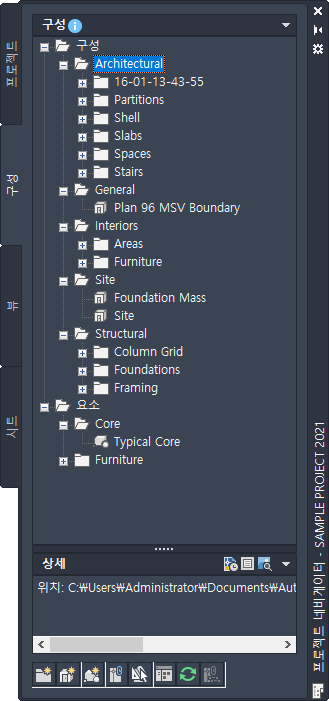

구성
구성은 건물의 고유한 한 부분을 설명하고, 프로젝트 내부의 특정 레벨 및 부속건물에 지정됩니다. 커튼월과 같은 스패닝 구성은 다중 레벨 및 부속건물에 지정될 수 있습니다.
예를 들어, 건물 프로젝트의 첫 번째 레벨은 외부 쉘 구성, 첫 번째 레벨 코어 구성 및 첫 번째 레벨 내부 칸막이 구성으로 구성될 수 있습니다.
구성에는 벽 및 문과 같은 도면 객체, 요소에 대한 외부 참조 또는 이 둘의 조합이 포함될 수 있습니다. 예를 들어, 첫 번째 레벨 코어 구성은 구성에 직접 그린 코어 벽과 외부 참조로 삽입된 승강기 요소를 포함할 수 있습니다.
현재 프로젝트 내에서 구성을 작성 및 수정할 수 있습니다. 도면을 가져온 후 변환하거나 구성에 추가할 수도 있습니다. 실제로 또는 링크를 작성하여 구성을 프로젝트에 가져올 수 있습니다.
구성은 뷰에 참조됩니다.

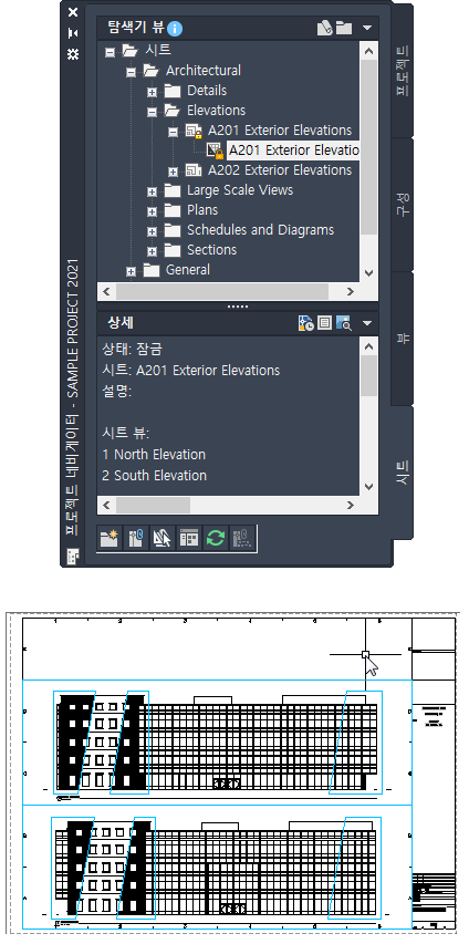

뷰는 시트에 참조됩니다.

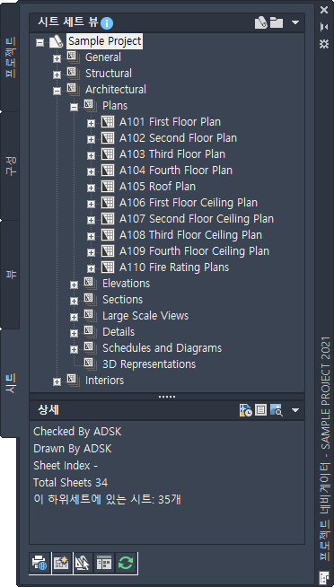

시트
시트는 건물 프로젝트의 도면을 플롯하는 데 사용됩니다.
AutoCAD Architecture 2024 툴셋의 시트 시스템은 다음 구성요소로 구성됩니다.
시트 세트, 시트, 시트 뷰, 시트 도면 및 모형 공간 뷰는 프로젝트 네비게이터의 시트 및 뷰 탭에 나열됩니다.
주석은 뷰에 배치하는 것이 좋지만 태그, 치수 및 일람표 테이블과 같은 주석을 시트에 추가할 수 있습니다.

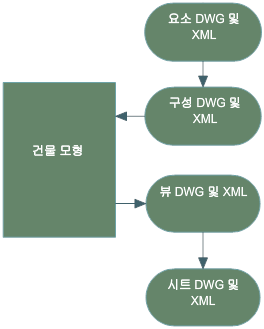

XML 구조
AutoCAD Architecture 2024 툴셋 프로젝트는 기본 XML 구조를 가집니다. 작성할 각 도면 파일(예: 바닥 도면이나 구조 도면)의 경우 XML 파일이 함께 작성됩니다. XML 파일에는 레벨 및 부속건물 정보와 같은 프로젝트 관련 정보가 들어 있습니다. 도면 파일 자체는 프로젝트 관련 정보를 포함하지 않으므로, 프로젝트 내에서 작성한 도면 파일을 프로젝트 외부에서도 다시 사용할 수 있습니다.

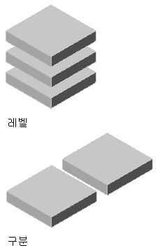

레벨 및 부속건물
프로젝트는 건물 프로젝트 구성이 있는 위치를 지정하는 레벨(바닥)과 부속건물(윙)을 제공합니다. 기본적으로 새 프로젝트는 하나의 레벨과 하나의 부속건물로 구성됩니다. 프로젝트 실행 주기 동안 레벨과 부속건물을 추가 및 수정할 수 있습니다. 레벨 및 부속건물의 행렬은 건물 구성요소를 고유하게 식별하는 데 도움이 되는 프레임워크를 제공합니다. 예를 들어 First Floor—West Wing에 할당된 구성이 건물에 있을 수 있습니다.
레벨 및 부속건물 개념도
커튼월 및 승강기 샤프트와 같은 건물 객체는 여러 레벨 및 부속건물에 걸쳐 있을 수 있습니다. 이러한 건물 객체 유형에 스패닝 구성을 사용할 수 있습니다.
범주
건물을 구성하는 데 유용하도록 구성, 뷰 및 시트와 같은 건물 프로젝트의 구성요소를 범주화할 수 있습니다. 쉘, 코어 및 내부 칸막이와 같은 범주를 사용할 수 있습니다. 구성을 범주화하면 뷰를 생성할 때 해당 구성을 필터링할 수 있습니다.
프로젝트 네비게이터에서의 구성 범주
