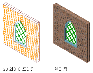

AutoCAD Architecture 2024 툴셋에서 사용자는 재료를 창에 지정할 수 있습니다. 그런 다음, 해당 재료는 와이어프레임이나 렌더된 보기에 표시됩니다. 재료는 프레임, 새시 및 문살과 같은 창의 개별적인 구성요소에 대해 특정 설정을 가지고 있습니다.
2D 와이어프레임 및 렌더된 뷰의 창
AutoCAD Architecture 2024 툴셋는 모든 공통 설계를 위해 창에 대한 설정이 포함된, 미리 정의된 다수의 재료를 제공합니다. 미리 정의된 재료를 사용하거나 특수 설계로 수정할 수 있습니다. 자체 재료를 작성할 수도 있습니다. 창에서만 사용되는 재료를 작성할 경우 그에 따라 재료 이름을 지정하는 것이 좋습니다(예를 들어, 창 - 목재 프레임 또는 창 씰 - 대리석).
