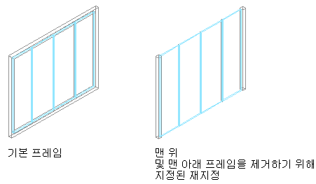

다음 절차에 따라 모서리 할당값 재지정을 사용하여 선택한 프레임 모서리 또는 멀리언에 대해 서로 다른 요소 정의를 선택하십시오.
프레임 또는 멀리언을 교환하려면, 새 정의가 조합창/문 스타일에 이미 정의되어 있어야 합니다.
조합창/문 프레임 정의 재지정
을 클릭합니다. | 원하는 작업... | 할 일... |
| 기존 모서리를 다른 모서리로 교환 | 리스트에서 새 모서리 정의를 선택합니다. |
| 프레임 또는 멀리언 모서리 제거 | 제거를 선택합니다. |
| 특정 조합창/문에 재지정만 저장 | 추가 단계는 필요하지 않습니다. 재지정은 조합창/문에 저장됩니다. |
| 재지정을 조합창/문 스타일에 저장 | 조합창/문을 선택하고 을 클릭합니다. |
스타일에 저장을 클릭하고 재지정을 저장할 조합창/문 스타일을 결정합니다.
| 재지정을 현재 조합창/문 스타일에 저장 | 모서리 재지정을 스타일으로 변환을 선택하고 확인을 클릭합니다. 주: 프레임 또는 멀리언 모서리 재지정만 작성한 경우 모서리 재지정을 스타일로 변환 확인란만 활성화되어 있습니다. 또한 셀 병합이나 분할 재지정과 같은 다른 재지정을 작성한 경우 이들 확인란도 사용 가능합니다. 이들 재지정을 스타일로 저장하려면 해당 확인란을 선택하십시오.
| 재지정을 새 조합창/문에 저장 | 모서리 재지정을 스타일으로 변환을 선택하고 새로 만들기를 클릭합니다. 그런 다음 새 조합창/문 스타일의 이름을 입력하고 확인을 클릭합니다. 주: 프레임 또는 멀리언 모서리 재지정만 작성한 경우 모서리 재지정을 스타일로 변환 확인란만 활성화되어 있습니다. 또한 셀 병합이나 분할 재지정과 같은 다른 재지정을 작성한 경우 이들 확인란도 사용 가능합니다. 이들 재지정을 스타일로 저장하려면 해당 확인란을 선택하십시오.
스타일 설계 규칙으로 돌아가기를 클릭합니다. 재지정은 조합창/문에 남아 있으며 제거될 수 있지만 조합창/문 스타일에는 다시 저장되지 않습니다.
