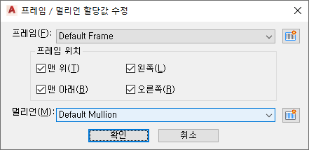

프레임/멀리언 할당값 수정 워크시트가 표시됩니다.
| 원하는 작업... | 할 일... |
| 선택한 그리드의 프레임 수정 | 프레임 정의를 선택한 후 확인을 클릭합니다. |
| 선택한 그리드에서 프레임의 위치 지정 | 프레임 위치에서 맨 위, 맨 아래, 왼쪽, 오른쪽을 선택하고 확인을 클릭합니다. |
| 선택한 그리드에 새 프레임 정의 작성 및 할당 |
| 선택한 그리드의 멀리언 수정 | 멀리언 정의를 선택하고 확인을 클릭합니다. |
| 선택한 그리드에 새 멀리언 정의 작성 및 할당 |
