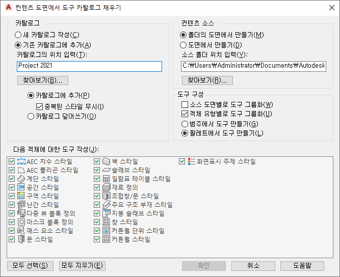

다음 과정에 따라 하나 이상의 도면에 있는 도구를 기존 카탈로그에 추가하십시오.
을 클릭합니다.
중복된 스타일 무시를 선택 해제할 경우 기존 스타일은 추가된 도면의 스타일 이름과 파일 경로가 같으면 추가된 도면의 스타일로 덮어씁니다.
이렇게 하면 전체 카탈로그가 삭제되고 소스 도면의 팔레트, 카탈로그 및 도구로 바뀝니다.
| 원하는 작업... | 할 일... |
| 한 폴더에 있는 여러 도면에서 도구 추가 | 폴더의 도면에서 작성을 선택한 다음 소스 위치 입력에 경로 및 폴더 이름을 입력합니다. |
| 한 도면에서 도구 추가 | 도면에서 작성을 선택한 다음 소스 도면 입력에 경로 및 폴더 이름을 입력합니다. |
| 원하는 작업... | 할 일 |
| 소스 도면별로 결과 도구 구성 | 소스 도면별로 그룹 도구를 선택합니다. 이 옵션은 다양한 스타일 도면에서 생성된 도구 카탈로그에 적합합니다. 결과 도구는 "벽 스타일 - 콘크리트(영국식)", "벽 스타일 - CMU(영국식)" 등과 같은 이름의 범주 또는 팔레트에 배치될 수 있습니다. |
| 객체 유형별로 결과 도구 구성 | 객체 유형별로 그룹 도구를 선택합니다. 이 옵션은 다양한 도면의 스타일을 새 카탈로그에 병합하려는 경우에 적합합니다. 결과 도구는 "벽", "문" 등과 같은 이름의 범주 또는 팔레트에 배치됩니다. 주: 두 옵션 모두 활성화된 경우 먼저 도구가 도면별로 그룹화된 다음 객체 유형별로 그룹화되어 도면에서 범주가 생성되고 객체 유형에서 팔레트가 생성됩니다. 팔레트는 중첩될 수 없으므로 이와 같은 과정이 진행됩니다. 이 경우 아래의 라디오 버튼이 비활성화되고 도구에 대해 팔레트에서 도구 작성 옵션이 선택됩니다.
주: 두 옵션 모두 비활성화된 경우 새 도구가 모두 카탈로그의 최상위 범주에 생성됩니다.
| 범주에서 새 도구 구성 | 범주에서 도구 만들기를 선택합니다. 소스 도면별로 그룹 도구를 선택한 경우 각 소스 도면에 대한 범주가 작성됩니다. 객체 유형별로 그룹 도구를 선택한 경우 각 객체 유형에 대한 범주가 작성됩니다. |
| 팔레트에서 새 도구 구성 | 팔레트에서 도구 만들기를 선택합니다. 소스 도면별로 그룹 도구를 선택한 경우 각 소스 도면에 대한 팔레트가 작성됩니다. 객체 유형별로 그룹 도구를 선택한 경우 각 객체 유형에 대한 팔레트가 작성됩니다. |
기본적으로 사용 가능한 모든 스타일 유형이 선택됩니다. 필요에 맞게 모두 선택 및 모두 지우기 버튼을 사용하여 선택을 합니다.
응용프로그램 상태 막대의 진행률 막대가 도구 생성 과정을 알려줍니다. 많은 수의 도구가 추가되면 이 과정에 몇 분 정도 소요될 수 있습니다.
