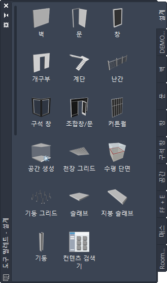

AutoCAD Architecture 2024 툴셋의 도구는 3가지 범주로 분류됩니다.
도구 범주 설명
객체 도구 객체 도구는 벽이나 조합창과 같은 설계 객체를 도면에 삽입합니다. 객체 도구에는 특정 스타일과 특정 객체 특성이 있습니다. 예를 들어 벽 도구를 벽돌-4 벽돌-4라고 할 수 있습니다.
명령 도구 명령 도구는 객체 관련 명령의 그래픽 표현입니다. 예를 들어, 특성 데이터 찾아보기 도구는 도면의 모든 객체에 대한 특성 데이터를 찾아보기 위한 대화상자를 엽니다. 데이터 번호 다시 매기기 도구는 선택된 특성 세트의 특성 데이터를 단위 또는 사용자 정의된 번호별로 다시 번호를 매깁니다. 또한 각 명령에 대한 자신의 도구를 작성할 수 있습니다. AutoCAD 일반 용도의 명령 도구를 사용하면 명령 또는 매크로를 연관시킬 수 있습니다. 객체를 작성하는 명령의 경우 기본 AutoCAD 객체 특성도 지정할 수 있습니다.
AEC 컨텐츠 도구 AEC 컨텐츠 마법사에서 작성되어 자주 사용되는 AEC 컨텐츠 항목에 대한 도구를 작성할 수 있습니다.
