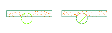

간섭 조건은 3D 객체의 형상을 사용하여 벽에서 사용자 개구부 또는 절단부(cutout)를 작성합니다. 간섭 조건이 벽에 적용되는 방법을 지정할 수 있습니다(벽에 추가, 벽에서 빼기 또는 무시).
간섭 조건은 간섭 중인 객체가 접촉하는 모든 벽 구성요소에 적용됩니다. 벽은 간섭 조건에서 정지됩니다. 간섭 조건을 벽에 적용하는 방법이 벽의 수축 포장이 평면도 보기의 조건에 의해 영향을 받는 방법을 결정합니다. 모델 뷰에서 간섭 조건은 사용자가 선택한 수축 포장 옵션에 관계없이 항상 차집합니다.
간섭 조건으로 작용하는 객체를 편집할 경우 벽이 객체 형상에 대한 변경 사항을 수용하도록 바뀝니다. 예를 들어, 간섭 객체를 이동하여 벽에서의 위치를 변경할 수 있습니다.
실린더 매스 요소가 합집합 간섭 요소로 추가됨
