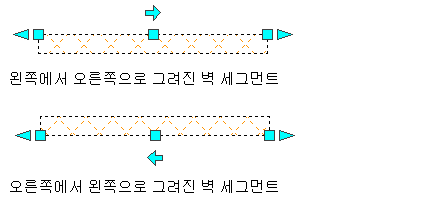

벽 방향은 일부 벽 수정에서 중요합니다. AutoCAD Architecture 2024 툴셋와 함께 제공되는 샘플 벽 스타일은 둘레 벽을 시계 방향으로 배치하도록 작성되었습니다. 벽을 배치한 후 벽을 선택하여 벽 방향을 결정할 수 있습니다. 벽 방향 그립은 벽 방향을 나타냅니다. 또한 벽의 방향을 바꿀 수 있습니다.
