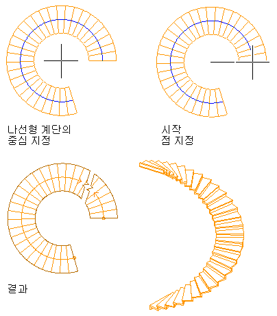

다음 과정에 따라 원형 스윕핑 및 나선형 계단을 작성하십시오. 나선형 계단은 맨 아래에서 맨 위까지 공통 중심점을 따라 회전합니다.
호 구속조건이 없는 경우에만 반지름을 직접 또는 화면에 지정할 수 있습니다. 호 구속조건이 있는 경우 반지름은 지정된 디딤단 길이 및 호 구속조건에 의해 결정됩니다. 이런 경우 원하는 반지름이 될 때까지 디딤단 길이를 조정해야 합니다.
나선형 계단 작성

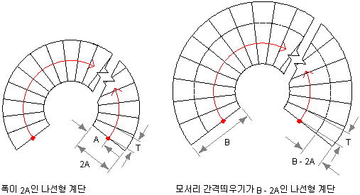

내부 모서리의 지정된 거리로 특정 디딤단 깊이(T)의 나선형 계단을 작성하려면, 먼저 계단 폭을 필요한 거리(A)의 두 배 정도를 지정합니다. 그런 다음 사용자화된 모서리를 사용하여 원하는 전체 폭 B로 외부 모서리를 간격띄우기합니다. 간격띄우기 거리는 B - 2A와 같습니다.
지정된 거리에서 특정 디딤단 깊이를 사용하여 나선형 계단 작성

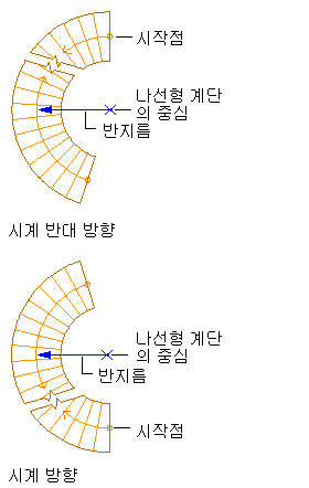

 | 원하는 작업... | 할 일... |
| 나선형 계단을 시계 반대 방향으로 그리기 | 수평 방향에서 시계 반대 방향을 선택합니다. |
| 나선형 계단을 시계 방향으로 그리기 | 수평 방향에서 시계 방향을 선택합니다. |
나선형 계단에 대해 수평 방향 지정
