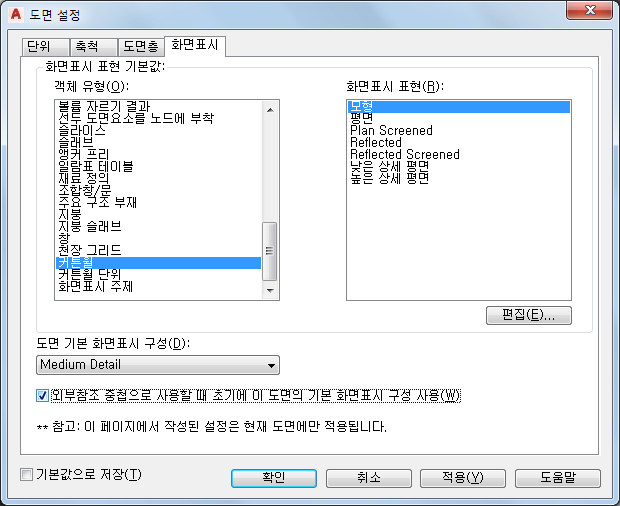

  1. 유틸리티도면 설정을 클릭합니다.
  2. 화면표시 탭을 클릭합니다.
    현재 도면에 대해 기본 화면표시 옵션 지정
  3. 객체 유형의 화면표시 표현을 변경하려면 해당 표현을 선택하고 편집을 클릭합니다.
  4. 기본 화면표시 구성에 화면표시 구성을 선택합니다.
    화면표시 도면 공간 배치의 모형 탭 및 새 뷰포트에 적용됩니다.
  5. 도면이 호스트 도면에서 외부 참조 중첩으로 참조될 경우 화면표시 구성을 현재 도면에서 사용하려면, 외부참조 중첩으로 사용할 때 초기에 이 도면의 기본 화면표시 구성 사용을 선택합니다.
    현재 도면이 외부 참조 중첩일 경우, 현재 도면의 객체가 호스트 도면의 화면표시 구성을 사용하도록 하려면, 이 옵션 선택을 해제합니다.
  6. 확인을 클릭합니다.
