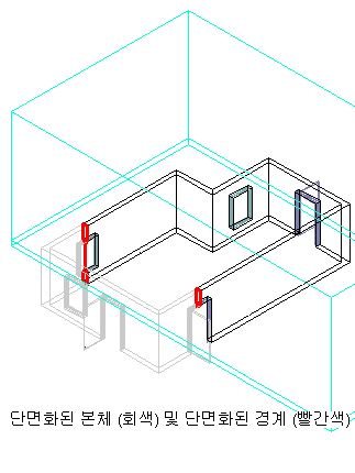

단면화된 본체 및 단면화된 경계 구성요소는 라이브 단면 뷰에서만 표시됩니다. 라이브 단면 뷰는 3D 건물 모형의 특수 단면 뷰입니다. 건물 객체는 단면 객체로 변환되지 않지만 해당 단면에서는 각 객체로 유지됩니다. 객체는 해당 특성과 화면표시 구성요소를 유지하며 단면에서 편집될 수도 있습니다. 라이브 단면의 뷰 외부 화면표시는 단면화된 본체로 변경됩니다. 이 화면표시는 반투명 또는 숨길 수 있습니다.
| 재료 구성요소 | 설명 |
| 단면화된 본체 | 단면 외부에 있는 객체 또는 객체 부분 |
| 단면화된 경계 | 단면에 의해 작성된 절단선의 윤곽 |
단면화된 본체(회색) 및 단면화된 경계(빨간색)가 있는 라이브 단면 뷰
